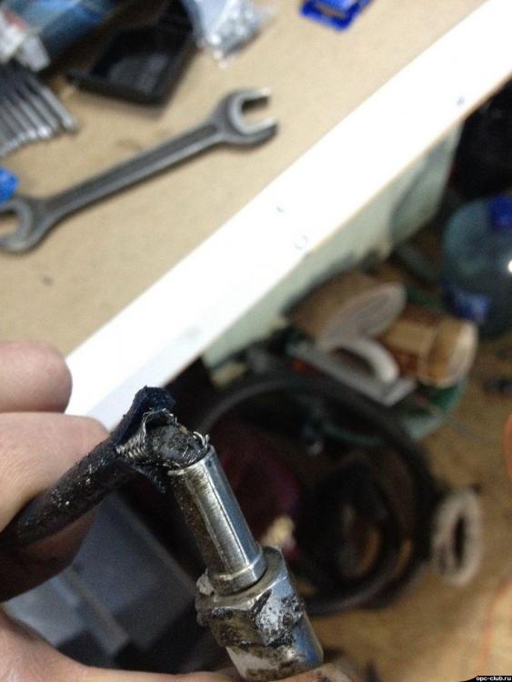

blog-0812770001392354686.jpgЗа окном давит сильный мороз...Забрал девушку с работы, двигаясь по дворовой территории и чуть не догнав капельку цивик, у меня не стало тормозов...проверив ручник, все работает.Заглушил, завел, ручник есть, а тормозов нет...Первая мысль может штуцер на суппорте????Неее...Вторая мысль, наверно шланг открутился...Решено было ехать 20 км/ч на ручнике...доехав до гаража...подняв Астру, я понял что это полная ж...а...ШЛАНГИ Армированные лопнули...написав Антону прома и выслав фото, мои предположения подтвердились...они лопнули именно от мороза...Составляющая шланга это тефлоновая трубка, потом оплетка из металла и покрытие типа резины))))Вот трубка и треснула на морозе, так как стала хрупкой...blogentry-3464-0-97501200-1355916943_thublogentry-3464-0-74776300-1355917024_thublogentry-3464-0-20805500-1355917116_thublogentry-3464-0-58526000-1355917195_thu
