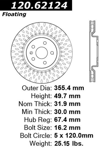

Вот еще как замена (да замен полно в ЮСА) с размерами диска:
http://www.ebay.ca/itm/Disc-Brake-Rotor-Premium-Disc-Front-Centric-120-62124-/320885698647?pt=Motors_Car_Truck_Parts_Accessories&hash=item4ab6473057

там все что действительно лучше "бюджетного стока", оно сразу и стоит нормально. только чо то я пролистал, на ебее даже и нету ничего. центрик итд это все дешевые бренды совсем, по качеству оч сомнительно. да и пока вы их довезете, весь смысл потеряется.
согласен, скорее всего это и будет аналог буиковского диска
