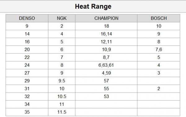

загуглил тут, NGK на джейку в их каталоге нету, Denso только ITV20, по кч похоже что они 6рки
только вот из этой таблицы вообще не понятно, у всех производителей разные значения кч
