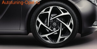

Диски литые R19 легкосплавные с титановой полировкой для Opel Insignia   5318.jpg
  54736.00 руб. Есть в наличии Страна: Германия
Артикул:  10 02 689 (13369566)
Производитель: GM
Комплект состоит из 4-x литых легкосплавных дисков с титановой полировкой 8 x 19 ET 42, 5 гаечных отверстий. Рекомендованные шины 245/40 R 19 98Y. Колпаки и секретные гайки заказываются отдельно. Для Opel Insignia.
ПОЙДЁТ ТАКОЕ ?
Изменено пользователем thecure
lastik_lastikov
мерить надо
я думаю должны подойти
leon_mar
8,0x18; 5/120 ET42 D67.1   это минимум на Инсигнию ОРС
ПОЙДЁТ ТАКОЕ ?
ДА

Вот вот. А как померить то? Они ж под заказ, да со склада. Ёлки
leon_mar
я же написал, что подойдут :facepalm:  вот вы странные
Evgen
в подтверждение
thecure
Тот ответ я раньше отправил, чем вы, поэтому так получилось. Не нужно расстраиваться. :tr_49:
в подтверждение
 Вот красота то, охренеть :shok:
