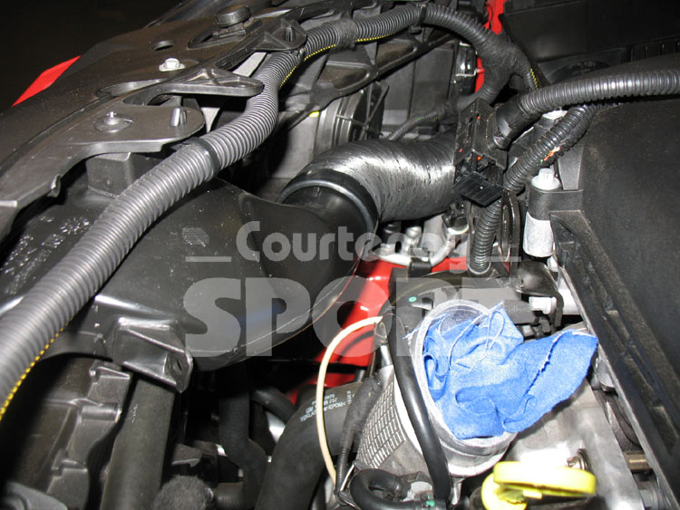

Нарыл на оф. сайте следующий сабж:
Large Bore Inlet Pipe
Large bore inlet pipe to ensure maximum air flow to the air box. Kit includes large inlet pipe, flexi air feed pipe to airbox, trumpet to port the airbox and locating screw and clip.
Сarefully drill 57mm hole in airbox front using a hole cutter. Cut down trumpet and bond in from the inside, to create a stub. Cut back original inlet pipe in airbox (if required)
Fit air scoop behind front grill using supplied screw and spire clip.
Run flexi pipe between scoop to stub of additional port at front of airbox.
Цена 35 евро, ну и + доставка, т.е. в 2к точно уложиться.
На форуме не видел обсуждения. В паре с нулевиком в штатное место должно дать неплохой прирост. kopfkratz.gif

да. еще после смены овоща на опц об этом сам додумался. но жаба душила.
можно на разборке купить воздуховод штатный от овоща и прикрутить его к телевизору. там есть пазы установочные.

Вроде когда-то обсуждали уже, выяснили, что не сильно-то он и large по сравнению со штатным. Видимо, придётся тебе на себе испытать.
Спасиб за идею, надо посмотреть в этом направлении.
Он же допом к штатному идет. Надо посмотреть как на овоще сделано, но думаю закажу себе ближе к весне, цена приятная.
Sport
А, "двойной засос" tro.gif Сразу не понял, думал, штатный глушится. Как поставишь о результатах отпишись обязательно.
