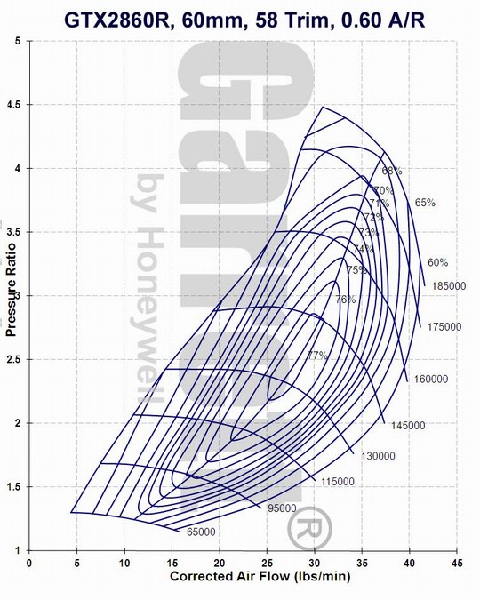

AB-Z20LET 12 Жалоба Опубликовано 2 августа, 2012 гарретт 28 71r (с 250 до 400лс) c 0.64 ar горячей части хуже gtx28 60 (200-300лc)???? Поделиться сообщением Ссылка на сообщение Поделиться на другие сайты

AB-Z20LET 12 Жалоба Опубликовано 2 августа, 2012 Turbochargers - GTX2860RProduct CatalogProduct SpecificationPerformance MapHousing OptionsDrawingDownloads GTX2860R Ball bearing replacement program Bearing Type Journal Cooling System Oil & Water Cooled Wastegated Housing external Actuator Compete Yes Other Specifications Horsepower : 200 - 300 Displacement : 1.20L - 2.50LTurbochargers - GT2871R (3)Product CatalogProduct SpecificationPerformance MapHousing OptionsDrawingDownloads GT2871R (3) Ball bearing replacement program Bearing Type Ball Cooling System Oil & Water Cooled Wastegated Housing internal Actuator Compete Yes Other Specifications Turbine wheel cast from "Inconel" material for extreme applications Upgrade turbocharger for GT2860RS (PN 739548-1) 743347-1 features a high boost actuator adjustable down to 12 psi 743347-3 features a low boost actuator adjustable down to 6 psi Horsepower : 250 - 400 Displacement : 1.80L - 3.00L Поделиться сообщением Ссылка на сообщение Поделиться на другие сайты
Yury 233 Жалоба Опубликовано 2 августа, 2012 AB-Z20LET,Турбины Garrett GTX-R Turbos c новым 11 лопастным точеным компрессорным колесом, позволяющим значительно увеличить эффективность компрессора. Новые турбины серии GTX обеспечивают на 10-15% больший объем пропускаемого воздуха и более высокий рабочий наддув без потери эффективности относительно турбин серии GT.Шарикоподшипниковая GTX2860R обеспечивает поток воздуха для более чем 410лс: Поделиться сообщением Ссылка на сообщение Поделиться на другие сайты

Yury 233 Жалоба Опубликовано 2 августа, 2012 (изменено) leman,Речь шла о "250-400 и 200-300"+ где больше и эффективнее? Изменено 2 августа, 2012 пользователем Yury Поделиться сообщением Ссылка на сообщение Поделиться на другие сайты
leman 1 418 Жалоба Опубликовано 2 августа, 2012 Я не большой специалист в турбокартах, я просто вижу, что 400 сил на GTX выше это уже в соплях.Производитель пишет 250-400 и 200-300 - хз почему, но это явно не маркетинг (тогда бы GTX пиарили), может как раз это разумный подход производителя к оценке рабочих режимов турбины. Поделиться сообщением Ссылка на сообщение Поделиться на другие сайты
Yury 233 Жалоба Опубликовано 2 августа, 2012 Я не большой специалист в турбокартах, я просто вижу, что 400 сил на GTX выше это уже в соплях.В том и фишка GTX - эффективность на высоких наддувах Поделиться сообщением Ссылка на сообщение Поделиться на другие сайты
leman 1 418 Жалоба Опубликовано 2 августа, 2012 Это намек на то, что для относительно малообъемного двигателя гтх более эффективна? Если нет, то я не понимаю просто при чем тут такая "эффектвность"...Кроме того - разве на 3 очках наддува вообще реально уличную машину сделать? Поделиться сообщением Ссылка на сообщение Поделиться на другие сайты
cLauzz 21 825 Жалоба Опубликовано 2 августа, 2012 что 400 сил на GTX выше это уже в соплях.40 lbs - это не 400 сил )) Поделиться сообщением Ссылка на сообщение Поделиться на другие сайты
leman 1 418 Жалоба Опубликовано 2 августа, 2012 А сколько? Я ж говорю, я не особо в теме. Я погуглил, нашел два варианта - умножить на 10 или умножить на 10 +30лс. Второй расчет че-то стремный какой-то 1 Поделиться сообщением Ссылка на сообщение Поделиться на другие сайты
Yury 233 Жалоба Опубликовано 2 августа, 2012 (изменено) Если можно - рассуди возникший спор: что правильнее эффективнее для малообъемных (до 2 литров) моторов: GT2871 или GTX2860?Если брать аналог по мощности 2871 то это будет скорее gtx2863 или gtx2867, просто GTX2860 явно слабее. Но спул и отклик на дроссель у всех 28х GTX-ов лучше намного. Нет вообще никаких причин, кроме финансовых, использовать 2871. Oleg CoupeP.S. GTX28XX стоят одинаково Изменено 2 августа, 2012 пользователем Yury Поделиться сообщением Ссылка на сообщение Поделиться на другие сайты
leman 1 418 Жалоба Опубликовано 2 августа, 2012 Если брать аналог по мощности 2871 то это будет скорее gtx2863 или gtx2867, просто GTX2860 явно слабее. Но спул и отклик на дроссель у всех 28х GTX-ов лучше намного. Нет вообще никаких причин, кроме финансовых, использовать 2871. Oleg CoupeО чем и речь была. То, что гтх новая красивая и спулится лучше, наверное, тоже никто не спорит.ЗЫ. а какая правильная формула lbs->hp? Поделиться сообщением Ссылка на сообщение Поделиться на другие сайты
cLauzz 21 825 Жалоба Опубликовано 2 августа, 2012 а какая правильная формула lbs->hp? Это как расходомер откалиброван.Индивидуально для каждого случая...вот может помочь Поделиться сообщением Ссылка на сообщение Поделиться на другие сайты
