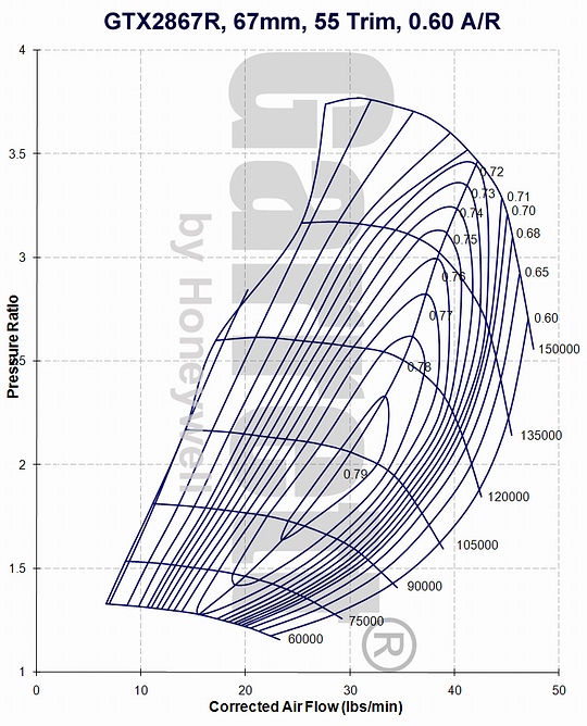

leman 1 418 Жалоба Опубликовано 2 августа, 2012 Ну вот, кстати, я покурил ликбез от турбогаража по ссылке. Там написано:Так, при прохождении через двигатель одного фунта воздуха в минуту, современный мотор вырабатывает порядка 10 лошадиных сил мощности. Так что все нормально, 40 lbs/min это как раз 400 сил примерно. Поделиться сообщением Ссылка на сообщение Поделиться на другие сайты

AB-Z20LET 12 Жалоба Опубликовано 2 августа, 2012 не въезжаю, откуда 500 сил на gtx2867 если написано Horsepower 250 HP - 360 HP Displacement 1.8 L - 2.7 L GTX2867R - 816366-0001 Ball Bearing Turbos Поделиться сообщением Ссылка на сообщение Поделиться на другие сайты

dobrinia 84 Жалоба Опубликовано 2 августа, 2012 (изменено) http://www.facebook....pe=3&permPage=1Да видел эту таблицу. Кстати более 500нм у вмакса получилась на этой турбе и 450 сил!Мало что написано у гаретта на сайте, это примерный СРЕДНИЙ расчет. Изменено 2 августа, 2012 пользователем dobrinia Поделиться сообщением Ссылка на сообщение Поделиться на другие сайты
kuchka 1 424 Жалоба Опубликовано 3 августа, 2012 Смотрим 1.7 бара там 47lbs. Поделиться сообщением Ссылка на сообщение Поделиться на другие сайты
leman 1 418 Жалоба Опубликовано 3 августа, 2012 Вертикальная ось это абсолютное давление (не избыток)? Поделиться сообщением Ссылка на сообщение Поделиться на другие сайты
kpo^uk 1 079 Жалоба Опубликовано 3 августа, 2012 Вертикальная ось это абсолютное давление (не избыток)?====Это степень сжатия. 1 = не сжимаем.2 = сжимаем в 2 раза.при атмосферной давке 1000мбар 2 = 1бар наддува. на горе где давка 700мбар 2 = 0.7бар наддува 4 Поделиться сообщением Ссылка на сообщение Поделиться на другие сайты
