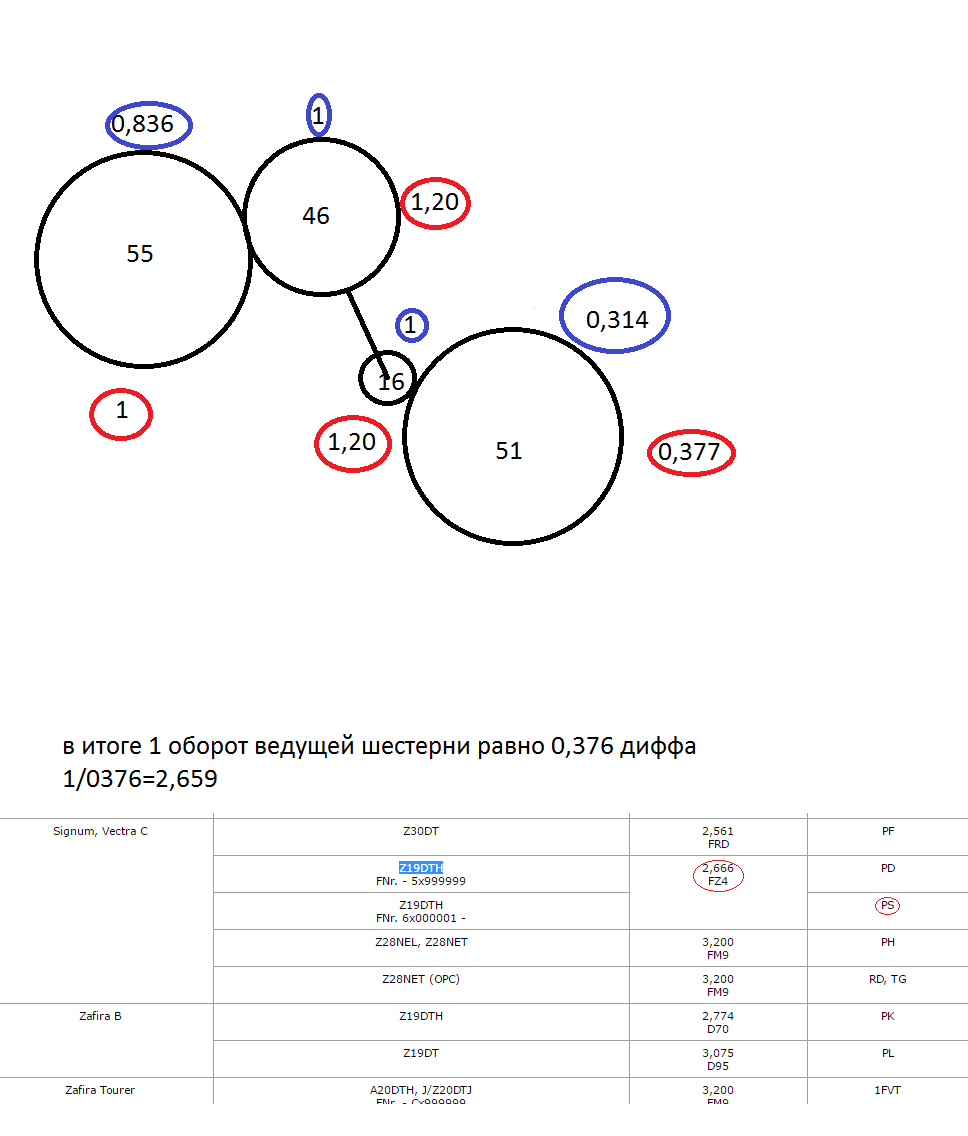

вот прикинул свои передачи, изобразил
схематично , если правильно посчитал, то выходит, что внутрянку коробки никто не менял
она как была от вектры(z19dth) (табличка на коробке) так и осталась поменяли только блок эку
коробки на зафировский,
вопрос сколько она с такими изменениями ездила,
судя по налету грязи и пыли на ней не 100 км точно,

тут просто все. ряд только один , но разные ГП. которая у ТС самая короткая. короче только кастом. т е - нереально сделать. ну если только колеса поставить меньше диаметром.

Как я понял тут у кого-то коробку всунули от 1.9 дизеля с длинной парой.
Там не квантовая механика, просто передаточное соотношение ГП в АФ40 выходит определяется двумя парами шестерен. Одна это диф-пром.вал, вторая это пром.вал-шестерня на пакете фрикционов.
Ну и по идее эти шестерни могут подойти от подобных коробок других марок автомобилей, которые устанавливали эту коробку. Например от сувов Вольво (Там ГП должна быть по идее короче.

точнее сказать, нет на опеле короче 3,75
эта коробка ставилась на кадилак срх, вольво сх90, пежо 406 дизель,
форд мондео, и т.д.
есть ее вариация tf81 там еще десяток автомобилей,
а он все opel-infos...
тут другой вопрос в физических размерах коробки
у меня например шестерня диффа 51 зуб имеет диаметр 202 мм
максимальный размер посадочного места 212 мм,
а есть еще же шестерня на 53 зуба(видимо как раз в паре 3,75) она больше и возможно больше и не сделать и не
поставить,
так же и с другими шестернями,

Из того, что нашел, максимум на пежо бензинах 3.87. На вольвах тоже 3.75 макс. Из этого посадочного размера следует, что 53 это максимум для шестерни диффа.
Алексей, а посмотри, плз, при случае, какой у тебя посадочный размер на 46 ведомой звезде в миллиметрах и сама звезда сколько. Если что-то и можно поменять, то только в этой паре. У меня там ведомая звезда на 52 зуба, вполне может быть, что это тоже предел.
Хорошо промеряю, сообщу,
