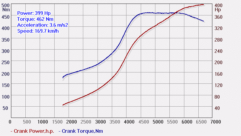

cLauzz 21 825 Жалоба Опубликовано 14 сентября, 2009 http://www.turbo-garage.com.ua/garage/phor...ead.php?3,15490Итак вчера ночью решили провести тест впрыска водно-метаноловой смеси. Много разной информации бродит, но свой реальный результат всегда дороже Для теста был выбран Ниссан S14 Саши (Pat) как самый подходящий для этой цели. Спеки тестируемой машины: SR20DET 2.0 головка - сток. распредвалы - сток. СЖ - сток. выпускной коллектор - FullRace. выхлоп - Greddy. турбина - Garrett GT30R .86AR мозги - PowerFC + MAF Emulator вместо расходомера. Для тестов был выбран впрыск метанола от SnowPerformance: Stage 1 Boost Cooler™ С чего мы начали - залили 98 бензина УкрАвто, настроили БК на 1.30 бар, смесь на 11.8, углы на 1гр раньше чем проскакивает детонация. Т.е. отстроили на предел наддува 1.3. Сделали три заезда на замер мощности. Получили 396..400лс. Т.е. стабильность заездов/замеров - 1%. Очень не плохо. Вот один из этих замеров: Сразу скажу что абсолютные цифры мощности я обсуждать не буду. Нашей целью было определение есть ли прирост от впрыска и в каком % отношении, а спорить о % потерь в трансмиссии и т.п. можно до бесконечности. Проценты же прироста от впрыска метанола никогда не врут. После того как мы зафиксировали рез-т в 396-400лс без впрыска, мы активировали впрыск. Смесь с ~11.5 сразу прыгнула на 10.0-10.5 а мощность просела сил на 30: Дальше мы долго и упорно тестировали разные комбинации смеси/углов оставаясь на 1.30 бар наддува. Что можно сказать однозначно - детонацию этот впрыск давит очень не слабо. От тех углов которые были предельными для смеси 11.5 без впрыска можно было на смеси 12.0 сделать зажигание раньше на 6гр без появления детонации. Но прирост мощности на 1.3 бар наблюдался только на первых 2-3гр опережения, на 5-6гр детонации небыло но и мощность уже не поднималась. По смеси беднее 12.0 повышение мощности мы тоже зафиксировать не смогли. При углах настроенных на грани детонации без впрыска, смесь с метанолом можно было откатывать с 11.5 до 13 без возникновения детонации. Но после 12.0 обеднение уже не давало никакого положительного эффекта. В итоге на 1.3 бар мы пришли к лучшему результату на смеси 12.0 и углах на 2гр раньше от того с чего мы начинали без впрыска. При этом до детонации у нас еще было минимум 3-4 гр запаса. Без впрыска запаса уже неыбло вообще. Средний прирост на 1.3 бар в итоге составил около 15лс и 25Нм. Т.е. около 4%. Вот пара графиков - исходный без впрыска и с отстроенным впрыском: После этого мы попробывали увеличить наддув до 1.6 бар. Вот тут картина стала интереснее. Без метанола мощность была порядка 435лс, а с метанолом 460лс: Т.е. прирост уже порядка 6%. Опять же при значительно большей детонационной стойкости. Отсюда напрашивается вывод что влияние впрыска тем больше чем выше наддув/горячее воздух идущий в цилиндры и чем больше приходилось откатывать углы/смесь от оптимальных что бы избежать детонации. Т.е. на моторах с большими эффективными турбинами, невысоким наддувом и большими интеркулерами эффект от впрыска может стремиться к нулю. Если же система работает почти на пределе турбины/интеркулера то впрыск может давать очень ощутимый результат. И еще...тесты проводились ночью при температуре 20С на машине которая перед заездами проезжала по трассе и продувала подкапотное пространство и интеркулер. Впускной коллектор был чуть теплый. В ситуации чемпионата на Чайке когда машины стоят на 38гр жаре под солнцем, а впускной коллектор по компу показывает 75С воздуха внутри эффект может быть еще больше чем полученный нами вчера. Поэтому десяток комплектов впрыска мы завезем и на наши машины его поставим. Не столько ради +5% мощности сколько за безопасность на чемпионатах ездить на обычном бензине и не бояться летней жары. По поводу прогрессивных контроллеров...в наших случаях я в них смысла не вижу. По крайней мере на машинах с нормальными интеркулерами. Мы будем програмировать включение впрыска только на полной нагрузке 1.3-1.6 бар, а это довольно узкий диапазон что бы в нем еще играть производительностью впрыска. Ниже 1.3, когда турбина мало греет воздух и кулера хватает с головой, особого смысла лить метанол я не вижу. Если же это компрессорный мотор в котором вообще нет кулера и воздух постоянно горячий, то там пожалуй это полезно. Но у нас в работе таких машин нет и не планируется. Поэтому Заказываем простые Stage 1 киты. Надеюсь эта информация будет кому-то полезна Oleg Coupe Поделиться сообщением Ссылка на сообщение Поделиться на другие сайты
