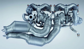

kuchka 1 424 Жалоба Опубликовано 31 января, 2011 Andrewcart красивая картинка, обычного гт тоже хватит на 600 сил, т.к. это 1.3 давляка, т.е. момента 550-600 где-то, на нашем моторе, а дальше либо крутить мотор, либо надувать, и то и другое ковырять низ по любому. Поделиться сообщением Ссылка на сообщение Поделиться на другие сайты
M6MPS 1 950 Жалоба Опубликовано 31 января, 2011 Интересные вы. Никогда не поверю что 1.3 бара даже на 2.8 моторе даст 500+Если только турбина не начнет греть воздух, а это сделать очень Сложно. Поделиться сообщением Ссылка на сообщение Поделиться на другие сайты
cLauzz 21 825 Жалоба Опубликовано 31 января, 2011 Интересные вы. Никогда не поверю что 1.3 бара даже на 2.8 моторе даст 500+Если только турбина не начнет греть воздух, а это сделать очень Сложно.Ты овощь! Поделиться сообщением Ссылка на сообщение Поделиться на другие сайты

MAX958 0 Жалоба Опубликовано 1 февраля, 2011 Посмотрел Гарри жтх, есть с хаузингом ( дороже) и есть без него, вопрос, что такое хаузинг и нафиг он нужен ))) кто первый поставит эку шельму, тот молодец! )))хаузинг это горячая часть турбины,улитка такая,та что крепится на коллектор выпускной,бывает разных размеров от этого и меняется спул,тоесть выход на давление,тоесть чем больше этот самый хаузинг тем турбины будет позже раздуватся,но при этом не будет затыкатся на верхах и будет переть до отсечки)) Ну это так,грубо говоря))Andrewcart красивая картинка, обычного гт тоже хватит на 600 сил, т.к. это 1.3 давляка, т.е. момента 550-600 где-то, на нашем моторе, а дальше либо крутить мотор, либо надувать, и то и другое ковырять низ по любому.сам производитель заявляет максимальную мощность при установке одной турбины НА ЛЮБОЙ МОТОР в 550сил и это достаточно трудно выполнимо в реале,это что касается старой GT серии,на новый GTX он же(производитель) заявляет уже 600сил для этой турбы и это так же трудно выполнимо...Но им то чо,они такого чудо мотора от опеля не видали куда им знать то что на тд04 можно отжать 400,а на гаррете так и все 600 да еще и на давлении 1.3)) Поделиться сообщением Ссылка на сообщение Поделиться на другие сайты
kuchka 1 424 Жалоба Опубликовано 1 февраля, 2011 Ты карту посмотри, на ней несколько иной объём воздуха указан. Производитель указывает ориентировочную мощность, иначе бы писали с точностьсью до лошади. Очень многое зависит от мотора, кпд то разный, разброс 15%. Поделиться сообщением Ссылка на сообщение Поделиться на другие сайты
M6MPS 1 950 Жалоба Опубликовано 1 февраля, 2011 У меня ТД-04 (или 05) даже не знаю FP Green Эво9 так вот на объеме 2.3 она не сдуваеться до 6 800 оборотов (7200 отсечка) так вот что бы ОТЫМЕТЬ мои 406 лошадей мне пришлось вдуть 1.6 бара.Так вот даже учесть что в Инсигнии 2.8 мотор и ГАРРЕТ чуть больше моей Турбины - но на 1.3 бара снять еще и на 100 лошадей больше чем у меня - НЕ ВЕРЮ, Поделиться сообщением Ссылка на сообщение Поделиться на другие сайты
