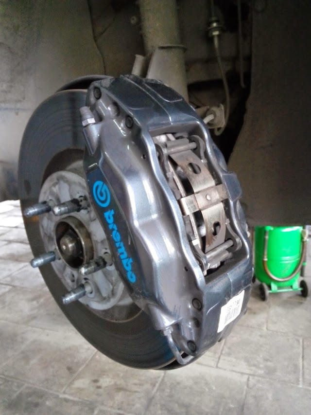

сегодня снял из-за дикого биения и вибрации EBC и поставил сток брембо с трещинками в начальной стадии. Кинул на весы, тут кто- то про вес спрашивал...
Сорри что вверх годовой, с мобилы пишу )))
mamukis
ну ничо так, почти 1.3кг..
зы я кстати отчитаюсь малец
Проехал 13ткм на сборке брембо+буик диск, из них 6тыщ по европам. Ну что сказать, результат на лице - никаких биений или вибраций ваще.
Тестировал даже мойку машины после нескольких ощутимых торможений - ничего никуда не повело :)

Не понял -брембо это что? Колодки?
lastik_lastikov
суппорта?)
