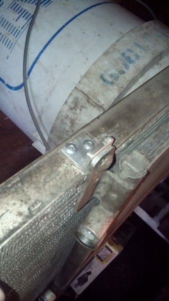

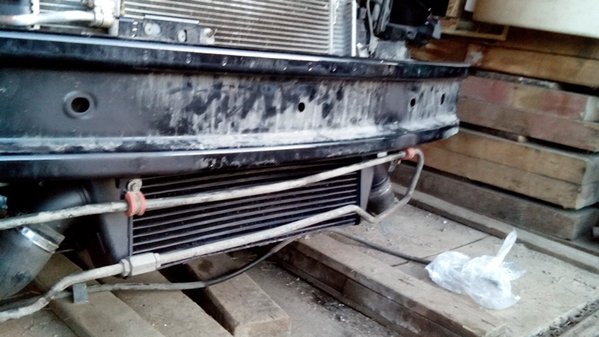

webermaniac
Кулер ЭВО 9 (мой вариант установки)

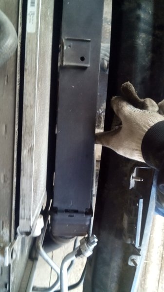

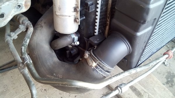

Ysts
ну почти болтон ))в соседней ветке про эвокулер писали.

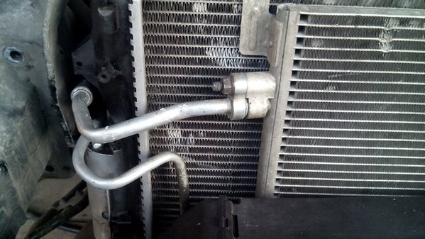

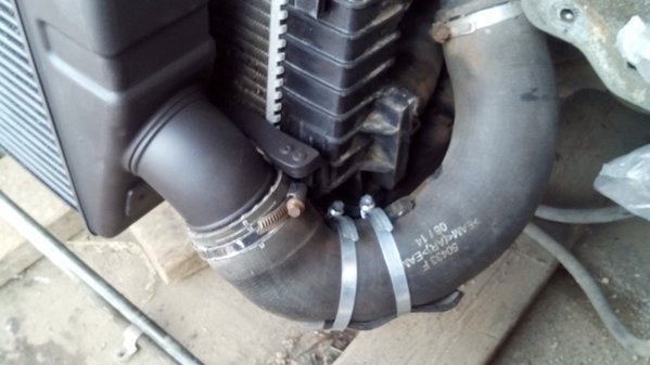

Там же описаны все нюансы - крепеж радиатора кондея и нового интеркулера. Резиновые проставки между ними установил?
webermaniac
если ты обратил внимание на фото, то у меня все на стоковых креплениях. Никакие проставки не нужны. В одном месте ток на патрубок защиту примотал/прикрутил из старого шланга.

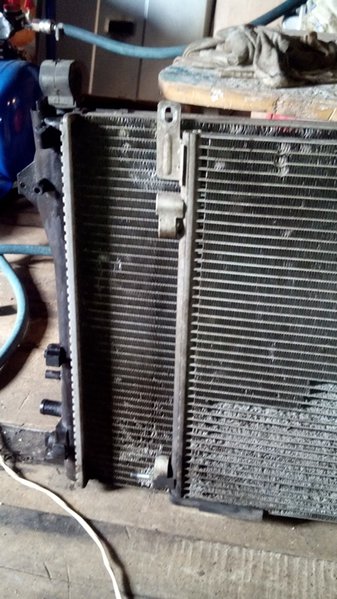

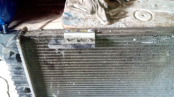

webermaniac
Вот мой вариант установки. Прои-99-7сь целый день 3 человека)))
http://www.drive2.ru/l/6094165/
а что они на  первой фотке варили?
Vados
Укорачивали трубку на осушитель
Greeni
Так же сегодня забрал машину,тоже резали трубки кондера)
Vados
Ну так дорожка то протоптана)))
