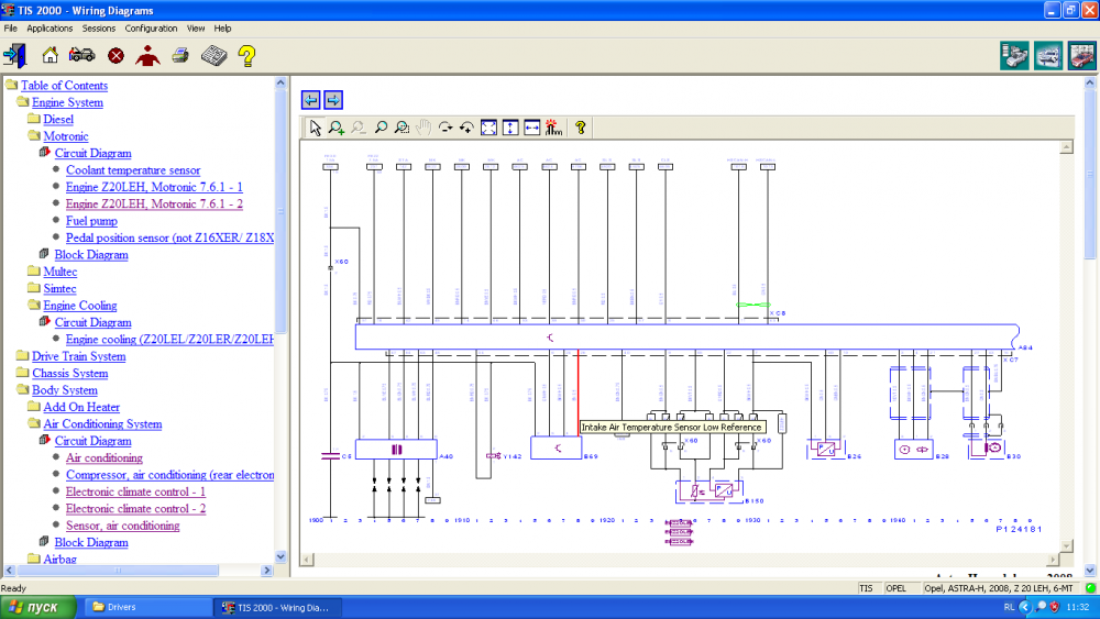

slim_over 440 Жалоба Опубликовано 16 апреля, 2020 53 минуты назад, Doctor48 сказал: Датчик температуры окр.воздуха Я,как ты,в теории не очень силён,поэтому мне проще ручками потрогать и глазами посмотреть...Издержки профессии))) Ради интереса открыл ТИС, дабы найти - заходит ли провод от данного датчика в ЭБУ, и вот какая незадача - нет... 2 Поделиться сообщением Ссылка на сообщение Поделиться на другие сайты

slim_over 440 Жалоба Опубликовано 19 апреля, 2020 А самое любопытное - как настройщик саабов (то есть триоников) будет настраивать злех мотор (бош 7.6.2)... Я понимаю, есть общие моменты в настройке - это понятно. Но как рассказывал товарищ Эвил - ключевой показатель триоников - это показатель расхода воздуха. И условно говоря, все остальные параметры мозг будет крутить чтобы достичь этого самого таргета. Ну и вдогонку - в ТИСе наткнулся, что зачем-то в ДМРВ заведен провод на что-то типа " чистой земли" для датчика температуры на впуске (судя по тому, как про "low reference" пишут на забугорных форумах)... Поделиться сообщением Ссылка на сообщение Поделиться на другие сайты
