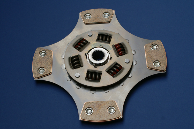

leman 1 418 Жалоба Опубликовано 31 октября, 2011 Самый разумный вариант оставить сток.Дальше по убыванию разумности: усиленная корзина, диск органика без демпфера, диск керамика, одномассовый маховик. Все имхо.Тугая педаль сцепления появляется сразу как сменишь корзину, но там все в рамках разумного, левая нога жить будет.Заказать можно известно где, возможно еще на экзисте или в комисе. Кроме сакс перформанс толком вариантов вроде не было. Поделиться сообщением Ссылка на сообщение Поделиться на другие сайты
Leon 464 Жалоба Опубликовано 31 октября, 2011 Leman, Какой сток сцепление, у меня на стоковом конфиге буксует и горит как резвиться начнешь, представляю что будет на НЕ стоке.По ссылке выше,4-х лепестковое где, это керамика или органика? Нихрена я не шарю толком в этом.Как думаешь усиленная корзина и органика потянет вхлоп-выхлоп, кулер чип? Кинь пож-та правильное название модели или номер там какой? Спасибо! Поделиться сообщением Ссылка на сообщение Поделиться на другие сайты
superhero860 361 Жалоба Опубликовано 15 декабря, 2011 4лепестковое это керамика. органика выдержит вхлопкулервыхлопчип. по крайней мере у нас тут в ставрополе катается такая астра на органике ничего. я купил себе органику(диск+корзина), пока не ставил... Поделиться сообщением Ссылка на сообщение Поделиться на другие сайты
leman 1 418 Жалоба Опубликовано 15 декабря, 2011 Сцылка на Sachs Performance для астры опц (http://webcat-services.zf.com/nc2_teile_info.asp?PKW=1&KHERNR=84&KTYPNR=19988&KMODNR=5209&KAT_KZ=P&ARTNR=883082+999789&EINSPNR_ART=294).Мое глубокое убеждение состоит в том, что стоковая сцепа чип-выхлоп-кулер держит без проблем.Кстати, я тут рекламировал комбинацию стокового диска с усиленной корзиной, а Sachs видимо не зря в инструкции пишет так не ставить. Усиленная корзина имеет меньший ход при выжиме и, по видимому, на новом (толстом) стоковом диске может недовыжиматься. У меня на слегка поюзанном стоковом диске все ОК по ощущениям, но выжимать сцепу надо до упора. Зато большой рабочий ход и мягко схватывает.Для пущей уверенности лучше конечно покупать комплектом Sachs Performance органику с демферами, такие бывают хотя в каталоге что-то не видно - это если уж прям хочеца усиленный комплект. Поделиться сообщением Ссылка на сообщение Поделиться на другие сайты
