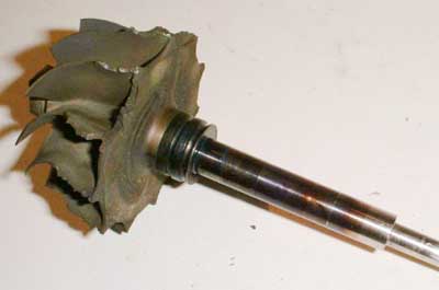

dobrinia 84 Жалоба Опубликовано 16 октября, 2012 (изменено) если с мотором есть проблемы,то турбине он худо не сделает. а фото свечей ну ни че не видно, надо крупным планом электрод свечи сфотать и резкозть навести )))Здрасьте приехали.Другу делали турбину неделю назад после убийства оной мотором!И вот аткой результат будет на колесе турбины, если из моторы вытекают поршни, или вылетают кусочки чего-либо... Как показывает практика причин по мотору может быть много. Ибо и турбинщиков, к которым мы ходили, гора таких безделушек валяется!!!А явный сиптом такого состояние турбы -- свист! Изменено 16 октября, 2012 пользователем dobrinia Поделиться сообщением Ссылка на сообщение Поделиться на другие сайты
sexxx 312 Жалоба Опубликовано 16 октября, 2012 dobrinia,здрастье.детонация может случиться и на абсолютно здоровом моторе,в любой момент и любой день, от нее и летят куски в крыльчатки.. мы говорим о плохих маслосъемных или компрессионых кольцах,вникни в проблему, тут дело в жоре масла.storm_by, у тебя там что токарный станок вместо двигла??? стружка летит ))) смотри сам я просто сказал свое мнение. 3 Поделиться сообщением Ссылка на сообщение Поделиться на другие сайты

dobrinia 84 Жалоба Опубликовано 16 октября, 2012 dobrinia,здрастье.детонация может случиться и на абсолютно здоровом моторе,в любой момент и любой день, от нее и летят куски в крыльчатки..мы говорим о плохих маслосъемных или компрессионых кольцах,вникни в проблему, тут дело в жоре масла.storm_by, у тебя там что токарный станок вместо двигла??? стружка летит ))) смотри сам я просто сказал свое мнение.Ну впринцпе в контексте масложора конечто хуже турбе уже не будет...Жрала у него турба, уже жрет ваще много! Имхо сокро пукнет. Я бы не ждал.... Поделиться сообщением Ссылка на сообщение Поделиться на другие сайты
